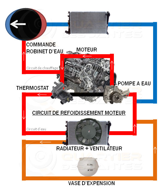

Chauffage voiture à l’arrêt
chauffage-voiture-fonctionnement-eteint-coupe
Le circuit de chauffage de votre voiture va utiliser la chaleur d’eau disponible dans le circuit de refroidissement moteur. C’est la partie haute du schéma qui nous intéresse ici, en effet la commande du robinet d’eau (en haut à gauche) est en position fermée. L’eau chaude du circuit de refroidissement moteur ne circule donc pas dans le circuit de chauffage.
Chauffage voiture en fonctionnement
Si vous allumez le chauffage de votre voiture, la commande du robinet d’eau (en haut à gauche) va s’ouvrir et laisser circuler l’eau chaude dans le circuit de chauffage. Un ventilateur va souffler l’air chaud vers les buses d’aérations intérieures. L’air chaud arrive donc dans l’habitacle de votre véhicule.
Et donc ça consomme une énergie à peine quantifiable pour que l'on puisse dire qu'il faut faire des économies d'énergies en voiture 😁
Dans le cas d'une voiture à moteur thermique. Et encore car la mienne produit de l'air chaud même avec le moteur froid. Donc il doit y avoir un truc électrique qui chauffe instantanément
