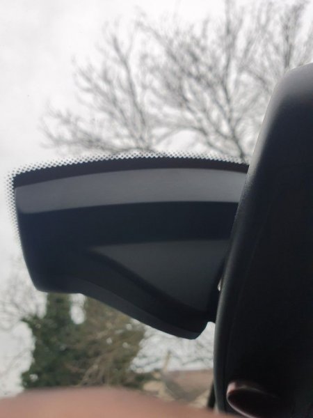

On m'a dit que la pare-brise etait peut etre athermique, ce qui empechait les ondes de passer,j'ai essayé de mettre mon phone à cote de la lunette pour voir s'il y avait une zone non traitée mais celà n'y a pas changé grand chose.

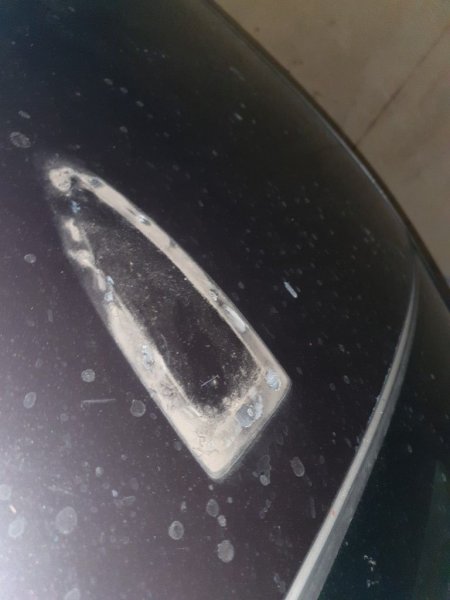

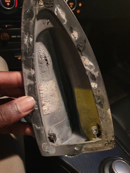

J'ai essayé de voir mon aileron aussi mais y'a rien à l'intérieur. est ce normal?
Est ce que l'aileron requin a un role concernant la localisation ou bien?
Je vous mets des photos de mon pare brise et de mon aileron?

Salut.
Bizarre bizarre, je travail qu'avec des f30 et le seul problème de localisation que j'ai eu avec un téléphone c'était un iPhone. Sinon tous mes OnePlus n'ont jamais eu de problème de localisation.
Essaye de voir ça avec un autre téléphone.
Pour la MàJ de la carte, si je ne dit pas de bêtises, elle ne se fait pas par dvd mais par USB. Si t'as l'abonnement au connected drive, c'est censé être gratuit.
Si ça peut t'aiguiller, c'est déjà pas mal. Bon courage 💪
J ai essayé avec plusieurs téléphones mais le résultat est le même.
J'arrive à capter le GPS sur mon phone mais helas cela ne dure jamais longtemps, 1 ou 2 min après, j ai le message d'erreur sur waze...
J'ai pas l'abonnement connected drive mais c'est pas important pour moi,le plus important c'est de resoudre ce problème de réception de téléphone .
Et la plupart des mécanos ne sont pas confronté à ce genre de problème donc ne peuvent pas le resoudre.
Merci pour tes tuyaux quand même.

Je te confirme, aucun rapport avec les vitres teintées. J'ai aussi les vitres teintées (oem et pas aftermarket) et ça passe très bien.
Par contre je remarque que t'as pas de zone pointillé au niveau de ton rétro intérieur. C'est quoi comme génération de série 3 que t'as ?
C'est une génération e90 année 2010
J'ai été chez carglass et ils m'ont confirmé que la pare-brise n'était pas athermique,le problème ne vient donc pas de la pare brise ,suis perplexe....
Que faire?
