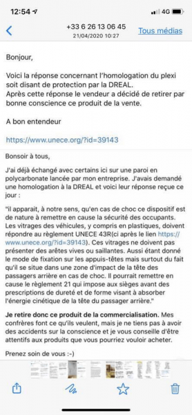

Le polycarbonate et le plexiglas, y' a une différence. Usipanel, c' est du polycarbonate, pas du plexi
moi je l'ai signalé à mon assurance.
pour info , les visières des casques des CRS sont en polycarbonate.
et si tous les clients mettaient la ceinture, ils risqueraient pas de se mettre le nez dans la vitre en cas d'accident.....

le ( plexi) n'est pas une matiere, c'est du pmma bien souvent ou du petg. Pour ce qui est de la resistance bonne chance deja pour casser une plaque de pmma en 4 mm
eric89fr
14 Janvier 2019
394
259
Ca reste cassable, ne JAMAIS mettre un plexi (PMMA, PET), mais du polycarbonate qui lui est incassable.
