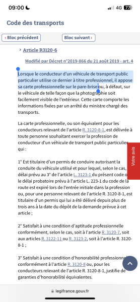

Je viens de trouver la source qui confirme ça. On connaissait la règle mais là on a l’article de loi au cas où…
Article R3120-6
Version en vigueur depuis le 24 août 2019
Lorsque le conducteur d'un véhicule de transport public particulier utilise ce dernier à titre professionnel, il appose sa carte professionnelle sur le pare-brise
On peut en déduire 2 choses :
👉🏽 La possibilité d’utiliser son véhicule en usage pro et particulier
👉🏽 L’apposition de la carte valide notre prise de service (sans carte apposée = je ne suis pas en service donc pas de maraude)
